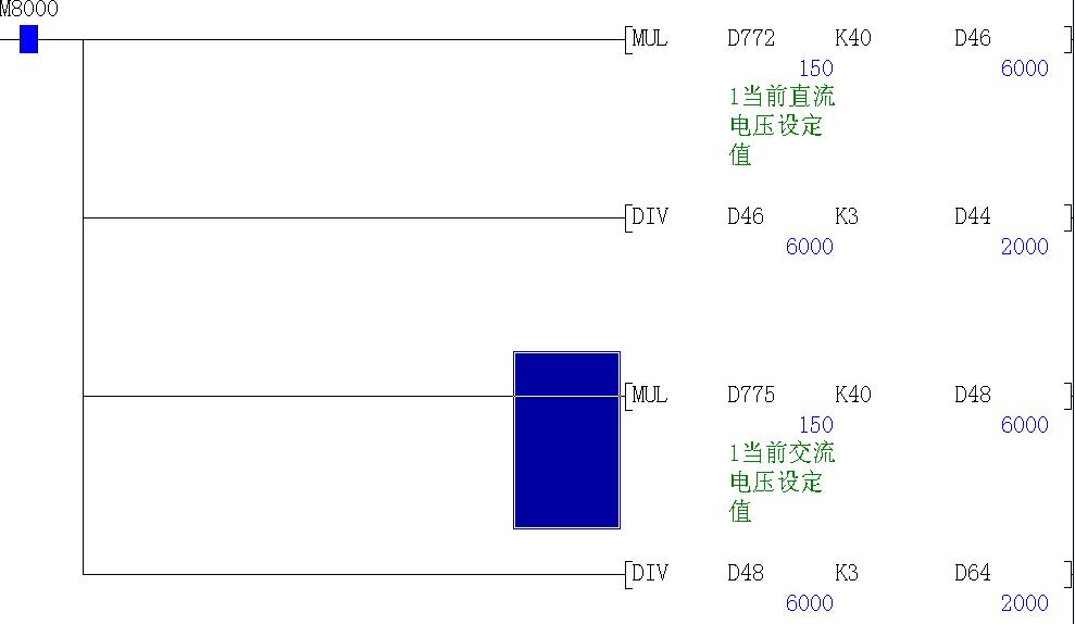

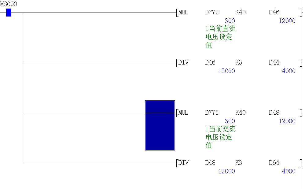

如图,我的设定值是0-300,要得到0-10V的电压,为什么输入150能得到5V的电压,而其他的就不准确了呢?300的时候只有3.8V的电压,200的时候是2.5V的电压。谁帮我解答一下。

300的时候

问题已解决,请版主删帖。是我自己把低8位设置错误了。
