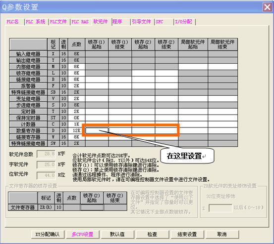

我要用到Q系列的CPU,在用一个定时器,要求是可以用触摸屏来改变定时时间,我用D数据寄存器来记录所要定时的时间,我想知道Q系列CPU的数据寄存器是否是锁存的?即是断电后D里面的数据是保存的吗?

是否锁存根据PLC参数,

Q系列的斷電保持是可以指定並且利用參數可以分段的

简单讲參數设定后才锁存

看图你就知道了

最好不要用D的 来存,一般是断电不保持的,用R吧!!!!!!!
