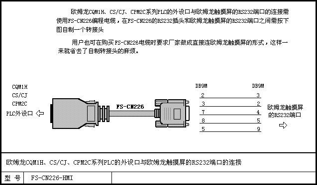

各位大哥,谁有欧姆龙CP1H的数据线,PLC上面装了一个CP1W-CIF01的通讯模块。是欧姆龙最新的,SYSMACCP1H型号是CP1H-X40DR-A CPU

做法同OMRON的C系列PLC相同,比如CPM2A C200HX等

给你看看
