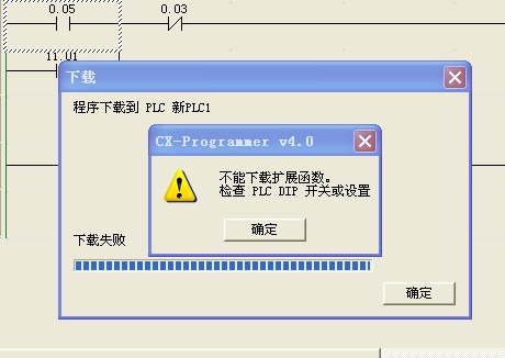

         如题:请大家指教下我,谢谢

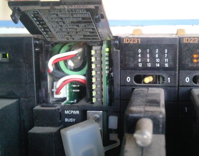

DIP就是PLC上的拨码开关啊,需要调整的。
  • 下载积分:+2(bite) 解释得详细,还有图,哇 ..

    下载程序到PLC时只钩选“程序”,别的复选框的“√”都去掉。

    引用第2楼hlq_0815于2008-12-18 09:00发表的  :
               哦,谢谢大侠,把复选框的“√”都去掉,就行了,就可以下载得了了,

    引用第1楼guochunyi于2008-12-18 08:26发表的  :
    [attachment=16773]
    [attachment=16774]
                哗,这个型号要拆开这么复杂的,好彩我是用CPM2AE这个型号,不用调整了,也说一声谢谢

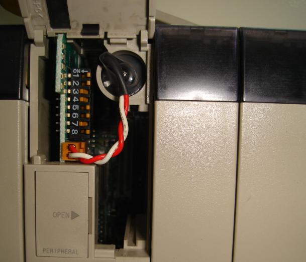

    拨码开关一般不需要调整的

    应该调成什么样子,就是上面那样子吗?
    3,4,7为ON
    1,2,5,6,8为OFF
    这样子就好了吗?

    先把PLC与电脑联机,再切换到编程状态,把设置中的东东包括扩展指令都下载到PLC中,然后在下载程序就好了

    楼上的正确,在设置里一下,看个视频教程。
