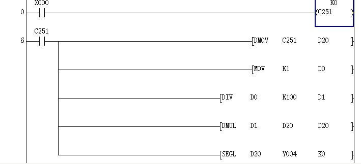

旋转编码器位置监控四位一组七段数码管应用SEGL指令

发表于: 2008-12-17 17:49
高速计数器C251驱动,在PLC中运行有错误有继电器不断吸合的声音
请老师们不吝赐教!

发表于: 2008-12-17 18:02
C251 K0
下面又用C251做条件...
至少来个C251 K1吧?
