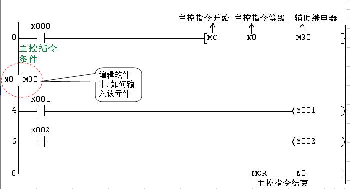

描述:在三菱的编辑软件中,如何输入该元件
在三菱的编辑软件中,如何输入该元件

這個是自動生成的,輸入前面的[mc no m30]就有了

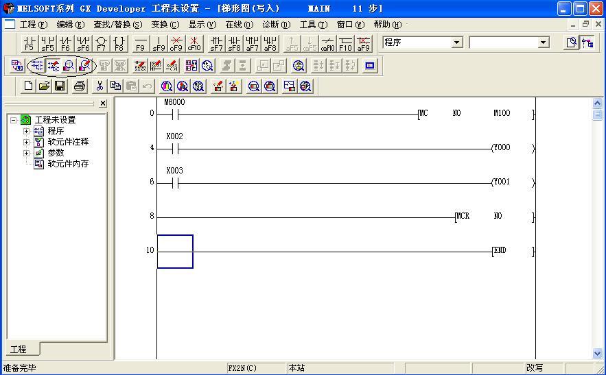

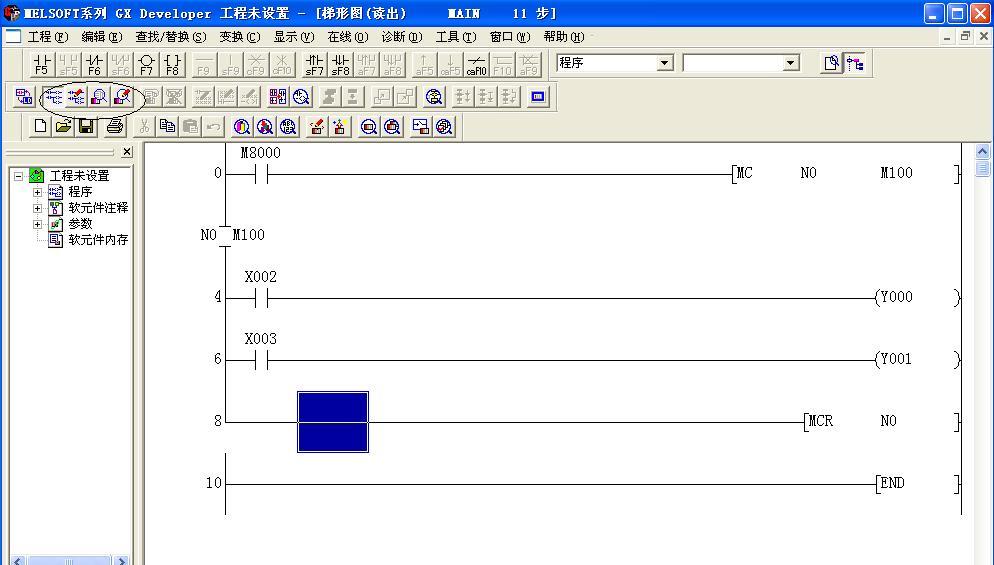

写好主控程序后,转换成读出模式就是了
写入模式
读出模式
