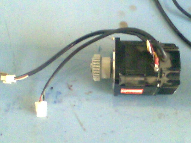

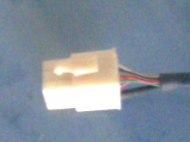

日本信浓电机编码器接线图那位大侠有给小弟一份

白-------+5V
黑-------—5V
绿-------A+
蓝-------A-
红-------B+
粉红----B-
黄-------Z+
橙-------Z-
