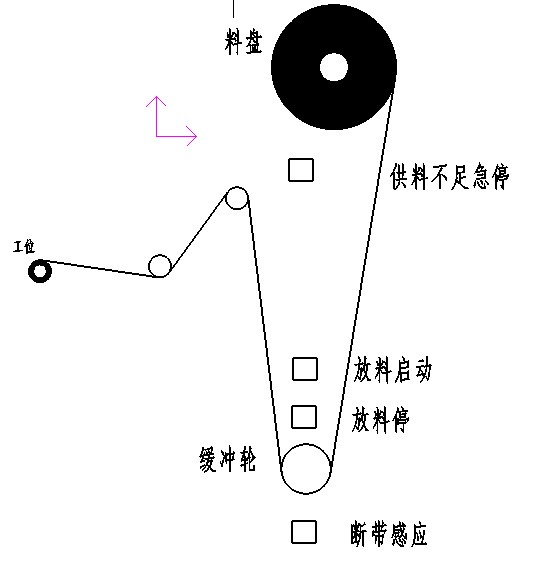

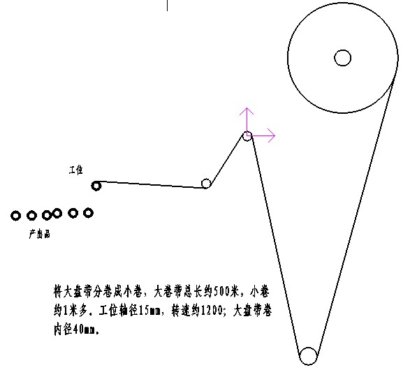

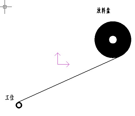

随着放料盘的材料卷逐渐减少,放料速度会跟不上。现用步进电机,使用PLSY指令,多个延时器使其速度逐渐上升。问题是材料卷大时,启动速度之频率不能太高。若不用放料缓冲轮改直接收卷方式——即工位卷轴直接拉动放料盘,有啥器件可实现?
请大伙帮忙

运行时就一个速度吗??最终输出的结里是什么可以说明白一点吗??

如果是线速度保持不变,且有中间放料缓冲机构,用PID控制可以解决。

就是控制线速度相等,你大盘是用什么控制的?如果是用变频控制很好解决的。

工位恻电机用步进电机,放料恻用变频电机的横转矩控制模式。

工位转轴因涉及到角度定位采用了400W伺服,放料用57型步进。不过步进接的24V。加大步进的工作电压是否有用?现时的问题是:卷盘大时,启动频率要低些才好且加速不能过快。频率上升太快步进就堵转!卷盘剩4份1左右时,没等步进从底速加到顶,缓冲轮已冲到急停近接了。而不得不降低伺服速度。影响效率又及其麻烦

请问工位端是间歇性或是连续性工作?(如定长切断)工位端是匀速吗?

应该叫间歇的吧------卷完一个得切断、退料、送料再起卷。工位轴转动有加减速。

可以参考:变频收放卷恒张力控制类方案 可以轻松解决。
