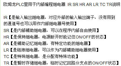

大家好,我以前用三菱的产品很多的,第一次用欧姆龙的PLC,所以有很多基本的东西向大家请教,书上的实在看不明白,望大家指点,谢谢!     第一我搞不清欧姆龙PLC的编程用的辅助继电器的编号是什么?如三菱里的是M0或M1等等,第二是欧姆龙的掉电保持数据寄存器的编号是什么?是DM0   DM1等等这个吗?  第三  在进行2进制计算时常数十进制数字能否自动转换为2进制数呢,三菱的能。第四欧姆龙里的IR有什么工作用?到底是什么意思,是对应的IO输入吗?那为什么不直接用IO呢!希望大家不要嫌麻烦,辛苦一下,帮兄弟解答一下,谢谢!兄弟这急需解答!谢谢

OMRON的东西比较容易理解,他的指令都是英文单词的缩写,很好理解和记忆。欧姆龙的掉电保持数据寄存器的编号是Dxxx,也就是OMRON的PLC的所有允许随意使用的D数据寄存器都是具有点点保持功能的。OMRON的BIN和BCD码的转换是通过功能指令的操作来完成的。
下面是我整理的说明,可以参考一下【仅供参考】。

    大哥您讲的太简单了,兄弟还是不明白,IR或SR 能像三菱里的M一样用吗?谢谢?

    都讲到自由使用了。
    建议你先找本OMRON的PLC有关手册看看。
