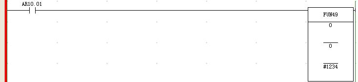

怎样为CQM1.PLC加密.那位师傅教教我。谢谢!

在PLC程序的最前面加上如下语句:
AR1001 FUN (49)
0000
0000
#ABCD
ABCD数是4位十六进制的用户密码,传到PLC后,下次上电有效.

早就试过了,不知什么原因没用,弹出(不能下载程序编译时发现错误)。你加过有用吗,说具体点?先谢了。

[upload=1]
