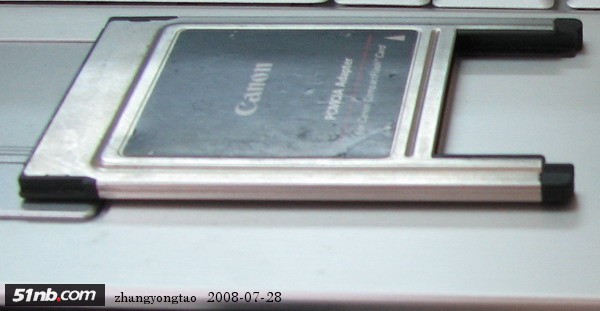

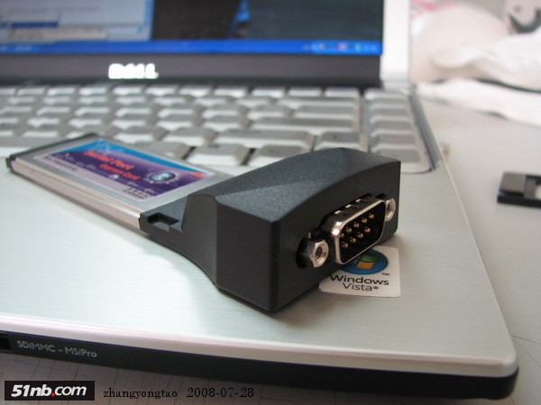

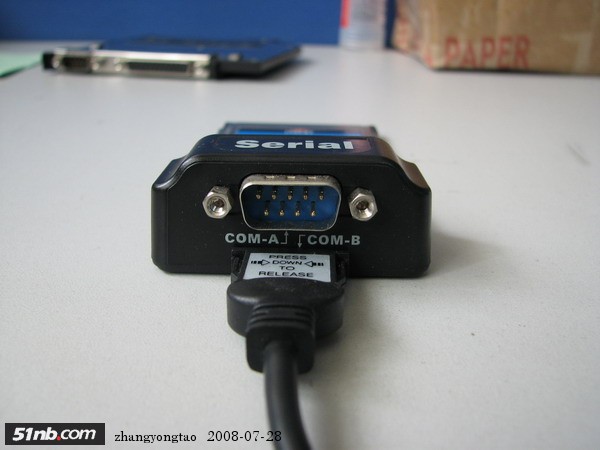

    1:PC卡转串口:
    比较常见的就是PC卡转COM 此类转接卡兼容性还可以,一般的应用都是没有问题的。在市场看到另外一种PC卡转COM口,转接出两个串口。

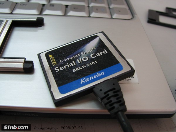

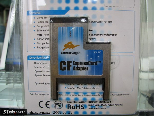

    3:CF接口转串口
    有多款PDA等掌上设备都有CF卡接口。于是自然会有厂商会出这样的CF转串口的转接卡。记得,前几年,这种卡都是比较少见的,而且都是国外的品牌,买一个也需要千元以上,不过,在如今的电子业技术门槛逐渐降低的情况下,深圳的一些厂商也做出来的,价格自然也便宜了。 这种卡的兼容性和PC卡转的基本一样,只是它可以用到手持设备上。在工业测试上,CF转串口显得就很便携了。当然,同时也是可以用到笔记本上面的,相应的转接设备相信大家都见过的。

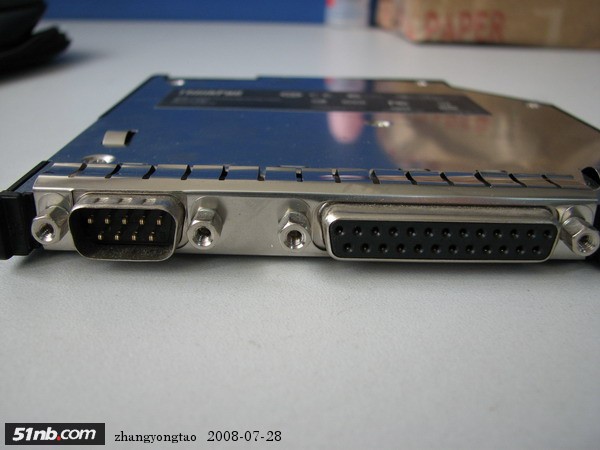

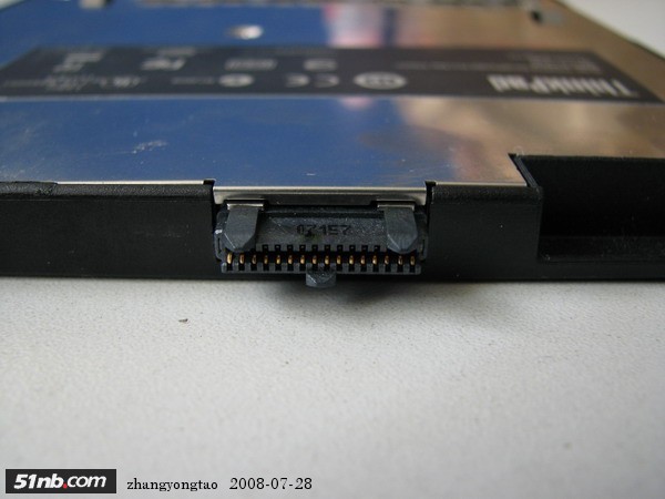

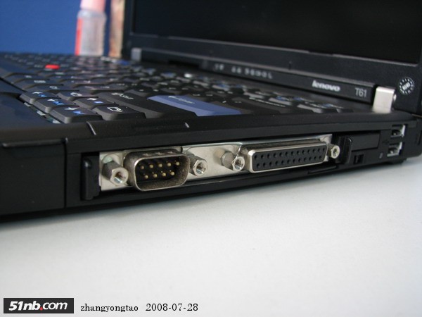

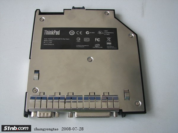

    1:官方出品的光驱位转串口(UltraBay Slim 接口,串、并口适配器) ,可以用在ThinkPad T6系列和R60系列
    装在T61上,可以和机器融为一体,不仔细看是看不出来是后来加上的设备。其型号: 40Y8121,感兴趣的朋友去查询一下。不过,由于此类选件比较少的人用到,价格自然也不会很便宜。但是当我第一次看到它的时候,感觉官方做出来的产品确实比较震撼,单独一个扩展设备,做工非常好。

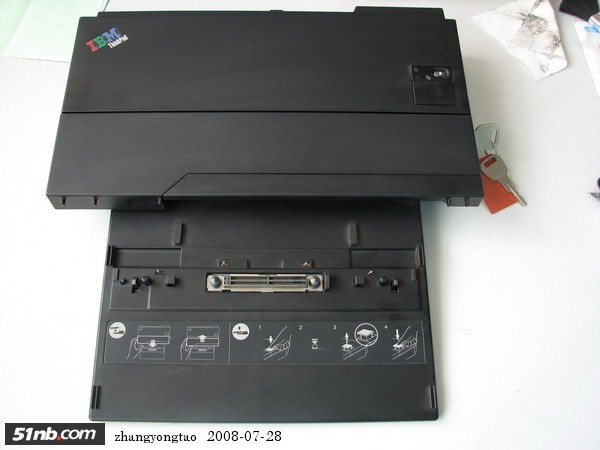

    2:2877扩展底座
    比较常见的一种底座,可以用在ThinkPad T4系列上面的。
背面
[attachment=16522]
     此类底座比较沉重,适合放到办公桌的一角.基本上相当于把笔记本当作一个台式机了

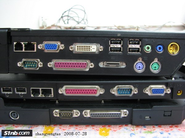

   其他类似的扩展设备还有10年前出品的用在ThinkPad  600系列的扩展坞。以及后来的2631扩展坞。随便找了一些图片,大家了解一下。
  我们还把比较常见的扩展设备放在一起,给大家对比一下。

俺的IBM T61 就是用光驱位转串口(UltraBay Slim 接口,串、并口适配器)很好
