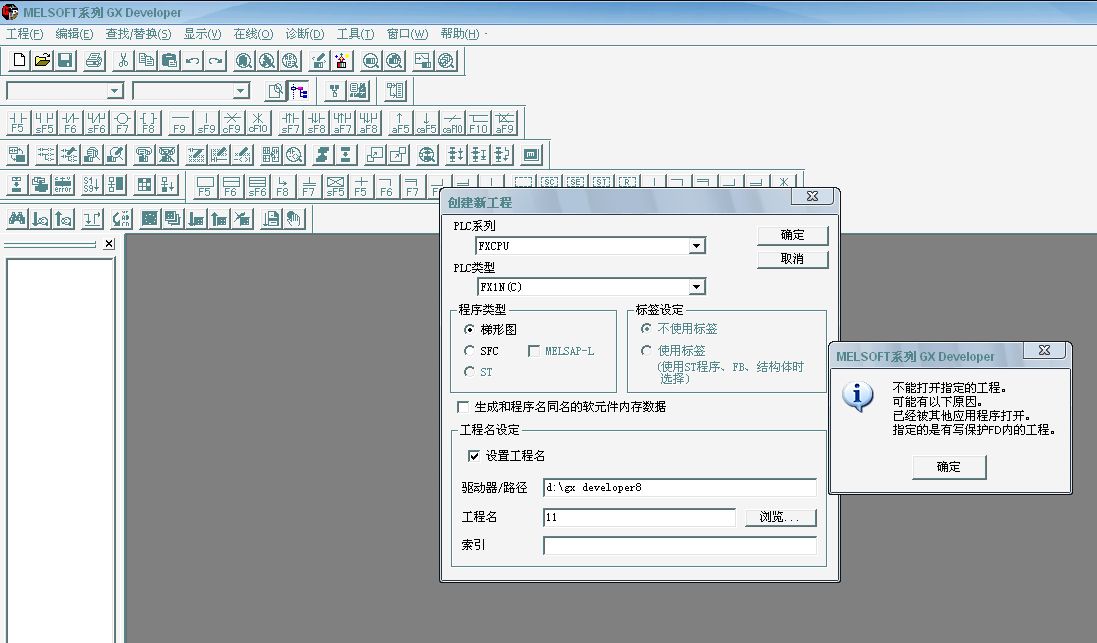

请各位高手指点一下,我遇到的问题:
1、安装过程:把GX Developer8软件安装在D盘下的GX Developer文件下,没有中文字符,先安装共通环境的SET UP,再安装DX 中的SET UP,安装过程顺利,结果显示安装成功。
2、启动GX Developer8软件,新建工程失败,出现如下画面: 新创建工程失败画面
3、利用此软件读取PLC-FX1N中的程序时,在“在线”菜单下选择“读取”命令,进入“PLC类型选择”对话框,选好后,进入“传输设置”对话框,点选画面中哪个按钮都弹出对话框显示不合适,不知道该怎么办了啊!
等候大家的帮忙啊,谢谢!!

按GX Developer中附带的安装说明把程序装在C区试试,只有进入新建工程,并在传输设置中设置好COM口才能与PLC通讯!

刚才有事了一次把GX Developer8程序装在C盘,结果还是新创建工程失败,真是郁闷啊,怎么会这样呢,难道是我的电脑不兼容吗,搞不清楚啊。

是电脑系统的问题
我原来遇到过!重装系统就ok了

我也是这样,C盘D盘都装过,新建和打开都失败,真郁闷,只好卸载

重装个系统试试吧!!

降低安装版本,比如V7的

是不是勾选了“监视专用”选项了啊?楼主可参考http://www.ymmfa.com/bbs/read-gktid-48.html
按步骤安装试试。

我也有过这样的经验,安装的时候不要把监视专用勾选上,在不行的话只能换个系统了
