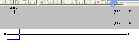

谁来教教我!三菱FX2N步进指令为什么STL S0一下就跑到最后去了?它们是怎么用的?感激不尽呀!前几位说得我都不明白呀!

SET S0后面有一个STL S0

就相当于S0的常开触点,但是你最后用END的错误的,至少要先[RST S0 ] 再接一个[RET]指令才能用END

哦,我理解LZ 的问题了,[STL S0]就是告诉你现在开始执行S0了,直到下一个STL S*的出现再执行S*并自动复位S0。
