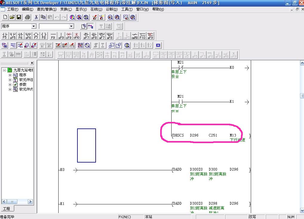

-[ DHSCS D296 C251 M13 ] 注释:下行减速
这是什么指令啊?三菱什么系列PLC

这是截的图

高速计数器比较置位,指令的意思是当C251到达D291中的数值时,置位M13。高速计数器不受PLC扫描周期影响,属于中断中的一种。

高速计数器置位;当C251递曾到或递减D291的值时,M113马上置1。M113的输出不需要等到整个扫描周期结束。

指令的意思有人講過了,至於樓主不知道是甚麼系列的PLC,你看看你自己GX軟件最下方的狀態欄就知道是甚麼系列的
