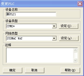

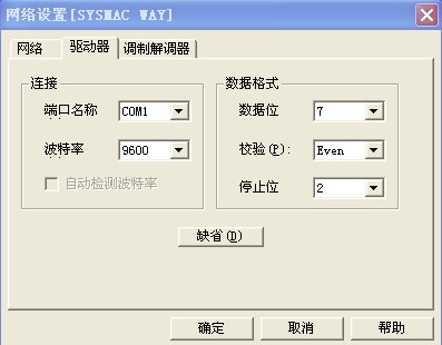

描述:一开始设置
描述:网络设置
描述:点击在线工作
描述:点击在线工作后,就出现是否连接PLC,按了是之后就出现这样的对话框
             大家好,我是新手,才开始学OMRON,不过我在编程上有些基础了,之前学过西门子和三菱,前几天,在官方里面下了:omron-CX-Programmer 7.3软件 但听你们说这此版本是限制版本,像功能块就被限制。不是很明白,究竟7版本同6版本区别在那里呢;在官方那下的“CPM1A_2A_2AH_2C Programming Manual W353-C1-04”手册感觉没有用,还有刚刚用编程了个小程序,连不上PLC上,出现以下内容:
             以上图解
        这些我都设置了,还连不上PLC,我那台PLC设备是OMRON SYSMAC CPM2AE,,是在官方下的CX-Programmer 7.3软件。。求师兄们指教,,

    我已经截了图上来啦,希望您们帮帮我这个新手,谢谢

    11楼  发表于: 2008-12-11 10:07
    网络类型改为toolbus
