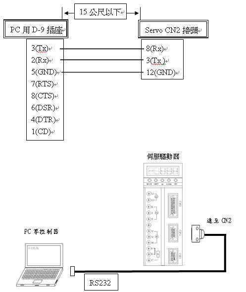

大家好,本人急需把安川伺服放大器内的数据读出来,不知使用什么样的数据线,若制作,希望能够提供图纸,谢谢大家了!

发表于: 2008-12-10 21:21
不知这个是不是你所要的

发表于: 2008-12-12 00:18
非常感谢版主的帮助,我做个数据线试试!
