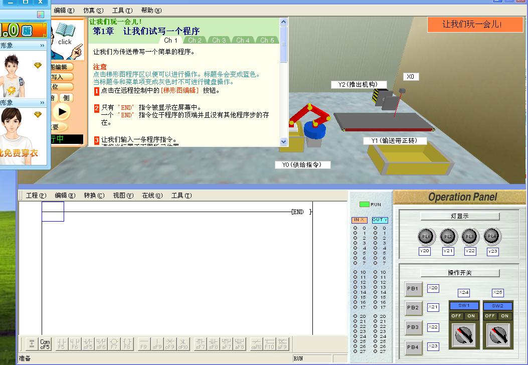

怎么编辑这个程序哦 我希望是自动的
chunquanxu
查看chunquanxu的
发表于: 2008-12-09 12:25
按照上面教程讲的只是完全手动的? 怎么编辑会变自动加料和推料呢? 希望高手点破一下 (本人菜鸟)

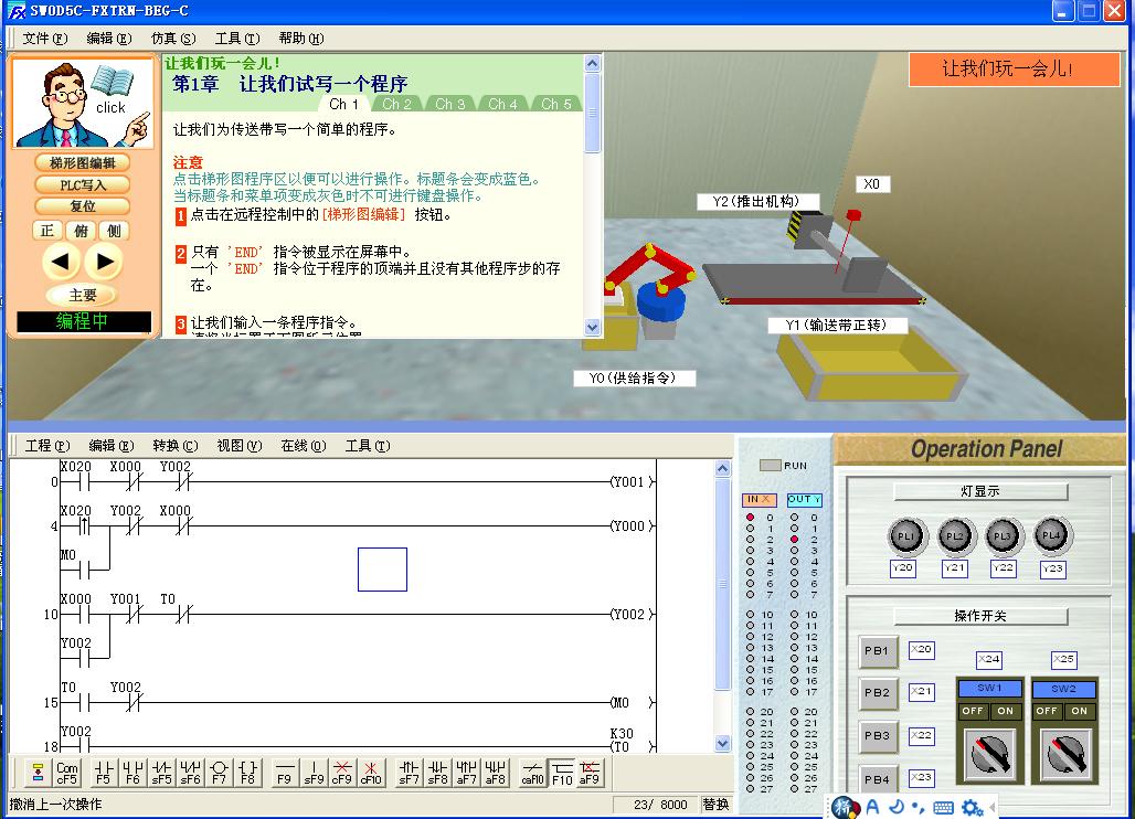

LD X20
ANI X0
ANI Y2
OUT Y1
LDP X20
OR M0
ANI Y2
ANI X0
OUT Y0
LD X0
OR Y2
ANI Y1
ANI T0
OUT Y2
LD T0
ANI Y2
OUT M0
LD Y2
OUT T0 K30
END
这样试试,动作不正常的话再修改一下Y0的触发条件

不好意思,第一个指令写错了。应该是LD X24

我试了一下,这个软件跟PLC有些不太一样。脉冲指令有时会出错
