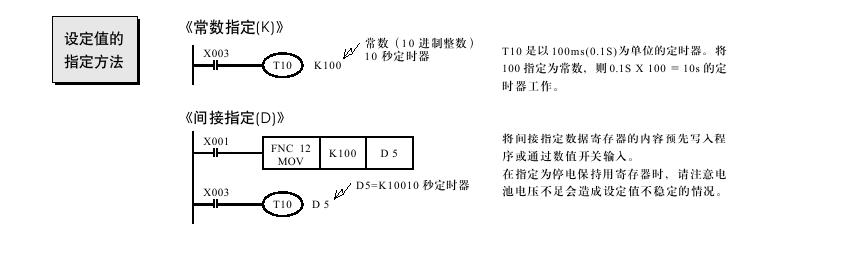

请问在上面提到了!外部输入D5怎么来输入么??

最简单的方法就是使用模拟电位器,这个在以前的帖子中有说道。
活学活用而非死学~~书上写D5,你就认为只能是D5~~
