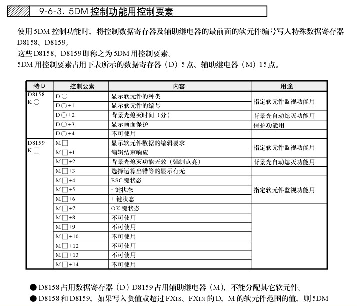

PLC《FX1S-10MT》程序中,
请问D8158,D8159是起什么作用的?

在帮助里面,有特殊继电器等的功能说明

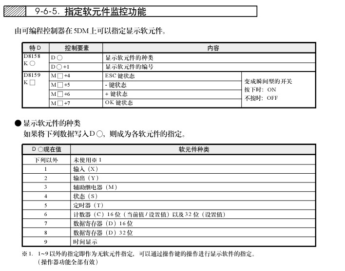

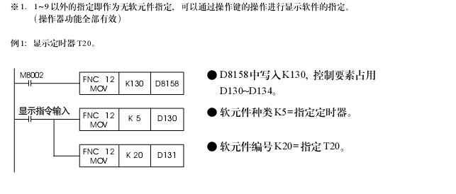

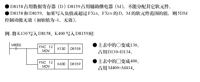

是特殊数据寄存器,具体的使用方法建议详细的看一下三菱编程手册的473页到483页,上面有详细的解释和具体的使用样例
这里不做详细的叙述。。。。。

其他的请楼主还是看手册吧
