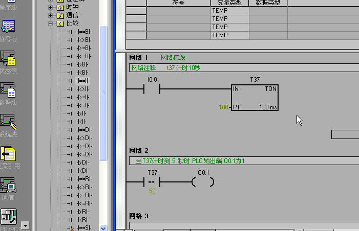

定时器记时后.想要把它里面的数与自己设定的数进行比较,应该用什么指令,这个指令怎么用呀 我现在不会能否遍一段小的程序让我了解一下.

用比较指令直接比较就行了
在工具栏上点 -||-,然后在下拉选项中选择所需要的指令如
>=I
==I
<=I
等等

发图一份

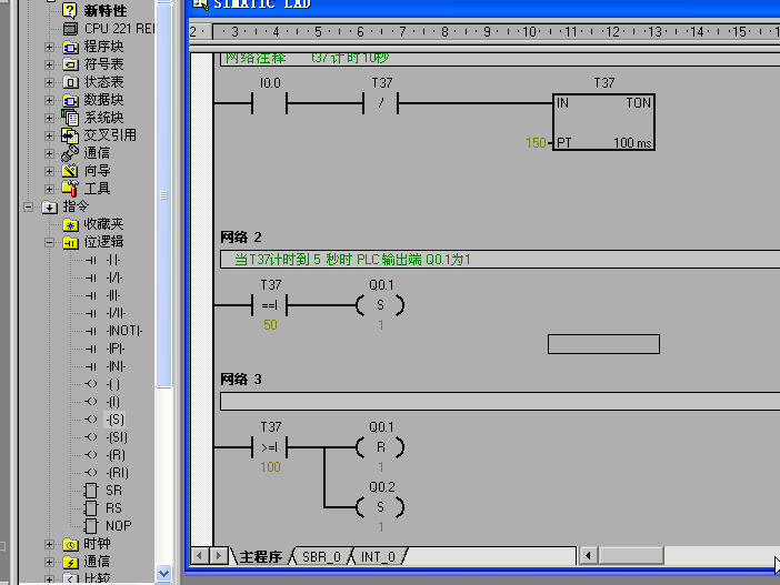

再发一份是按时间周期工作的

输出可以简单切换的
