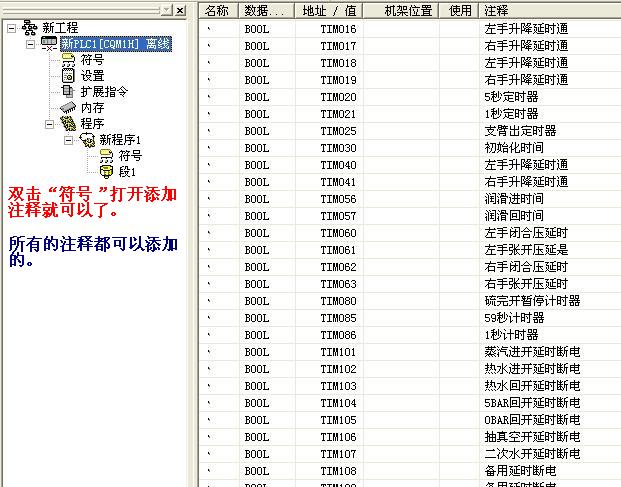

从PLC上载的程序,输入都可以添加注释,输出的定时器加不上,其它可以,用的是CX-Programmer5.0(中文版),CQM1H-CPU21,请各位指教,谢谢!

在I/O注释里可以的,

可以添加,看下面的图片:
