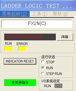

编好的程序在实际场合中运行正常(触摸屏/PLC/模拟量模块),但是在模拟软件上模拟报告出错?请高手指教.谢谢!

您好 你看下您的模拟软件上显示的 未支持指令这几个字 由于模拟软件是不支持脉冲。模拟量指令

谢谢二楼.谢谢!
