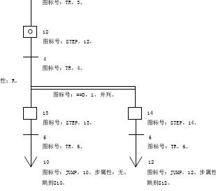

今天在工控网上下了三菱的解密软,很快程序就DOWN到电脑了,打开看了一下,有好多S0,S15之类的符号,
问:能否将PLC程序中的SFC块显示出来,如下图一样?

点击工程-----编辑数据类型-----------改变程序类型----------梯型图----------确定.
点击显示--------工程数据列表显示----------(在左边点击)+程序------双击main
就可以了,试一下吧!

按您的步骤,看到SFC块图了,
谢谢楼上,,
