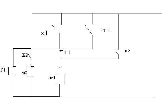

帮我转换成plc梯形图谢谢

x1启动按钮 x2电眼

转换不了。请帮忙,想学习。

你不要按这个去装换啊,你可以把他们的位置移一移看.但是不能改边功能.

怎么移呀。我好想学习

呵呵,梯形图是不能拐来拐去的~

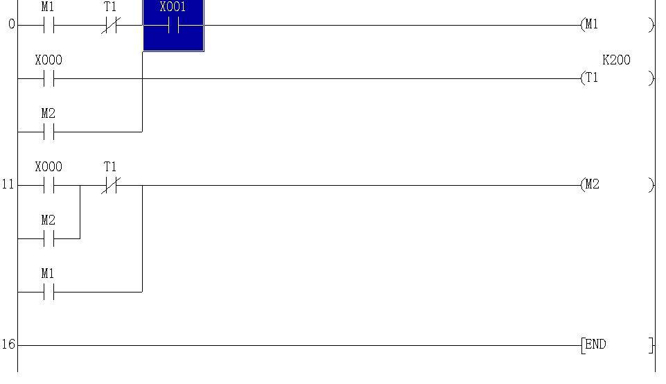

照你这个电路图,我是这样设计的,
不过我觉得这个电路图不对!
我是三菱FX2N的PLC不会的找我
