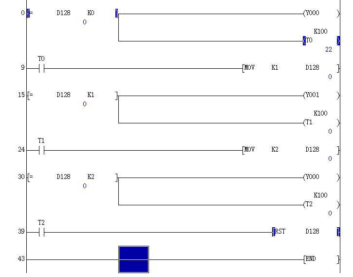

为什么这样的双线圈不能输出?
codecat
查看codecat的
发表于: 2007-06-26 11:33
为什么D128=K0时Y0没有输出
而=K2时Y0却有输出
需要怎样改呢??谢谢!!!

用M转一下吧,

用M 转效果是一样的

因为PLC的工作方式决定的,第一阶段数据采集,第二阶段逻辑操作,第三阶段输出.逻辑操作时如果出现双线圈的情况有两种处理办法,1.错误显示2.采用后一句的输出作为最终输出,楼主的程序中D128为0时,第0句逻辑处理后Y0为1,第30句处理后Y0位0,采用后一个状态输出.

难道只能用步进指令了??

可以用M转一下,一个Y0用M1 另一个用M2 ,加一句LD M1 OR M2 OUT Y0即可.
