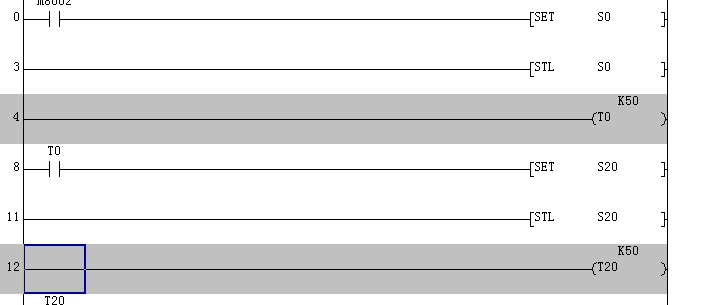

前辈们,
你们好。
小弟编了很很简单并行状态转换图,但不知道为什么,在电脑上仿真的时候,不能循环。
因此在此恳求前辈们给于指导。请告诉为什么不能循环。万分感谢!
并行转换图.rar (10 K) 下载次数:17

1楼  发表于: 2008-12-01 20:47
STL S*后,再不用S*触点
跟这个有关吗?
有点不明白。
不过我把程序按照你说的改了一下,好象还是不能循环。
按照你的这个改法,在你电脑上可以循环吗?

2楼  发表于: 2008-12-01 23:44
跟这个有关吗?
有点不明白。

3楼  发表于: 2008-12-02 08:27
引用第2楼jackeywan于2008-12-01 23:44发表的  :
跟这个有关吗?
有点不明白。
并行汇合处理错误,我给你改了一下
并行转换图.rar (10 K) 下载次数:13
