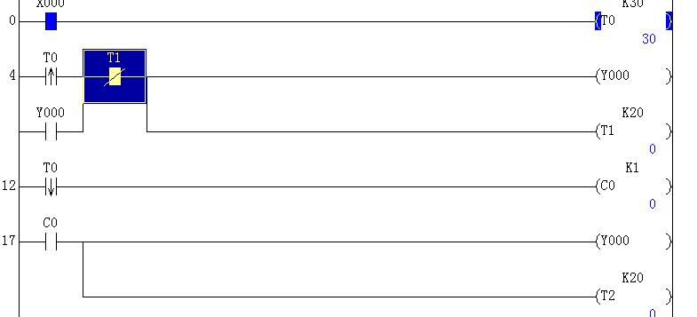

我是用仿真器运行 第一个图 一个T0的上升沿居然不能让Y0自锁 但是后面那个下降沿却可以激活C0 第二个图 如果不T0延时的话RST C2会先于Y1让其不能自锁 我就奇怪了 Y1不是先被扫描到吗 这是不是仿真器的问题?如果不是这种问题有什么好的解决办法吗?

y0输出用了两次是双线圈

引用第5楼zxsay于2008-11-30 10:46发表的 :
y0输出用了两次是双线圈
对,双线圈肯定不行

原来双线圈有这种影响 今天才知道

学习中 不过我也觉得双线圈输出那样写好像不怎么行!
