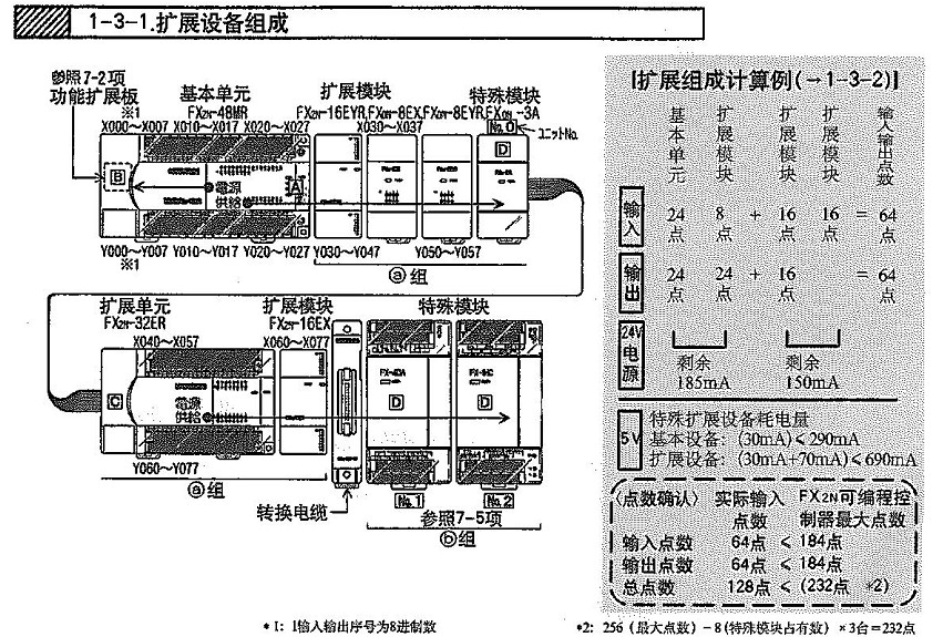

我没有用过扩展模块,扩展单元I/O模块和FX系列PLC连接后,请问扩展部分的I/O地址是怎么排列的?
管理提醒:
如果本来是Y35的,扩展后就从Y40开始,如果本来是Y37的,扩展后也从Y40开始
记住永远没有8和9,Y77再扩展就是Y101

比如你现在用的1N40的PLC 扩展输入就是 X030 X031.......扩展输出就是 Y020 Y021 Y022....

模块号是从主机开始的,第一个扩展是0,第二个是1,。。以此类推。。。
在三菱FX2N等的手册上有详细的说明,而这些手册在本论坛就有,在置顶帖里面。。。
