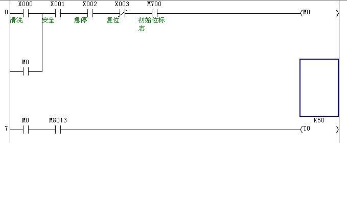

今天看到了一个程序,如下(截图部分)
我想问的是是关于M8013的,程序上的解说是秒脉冲,去掉的话T0就会变成计数到50而不是计时到5S
想问下各位高手,用M8013有什么好处啊,去掉的话怎么就让T0就会变成计数啦?

M8013为1秒的时钟脉冲,0.5为ON0.5为OFF。当用M8013时每一秒发出一个脉冲,T0计数加1。达到T0设定值时为50秒。不用M8013,M0ON时T0一直累计到设定值。如果想让T0成为计数器前执行条件必需要有触发元件。
达到T0设定值时为50,计数停止。此为计时器用作计数功能。
当去掉M8013后,M0接通就计时器就会计时,5S时计时停止。
可是程序解说去掉M8013后是计数,难道写错了?

不会变成计数器的.去掉是计时到50乘0.1秒.不去掉是计时到5乘0.1秒.M8013把计时器停了

你要是想计数的话 为什么不用C指令呢?

我看T0永远不会动作。
是的!這程序看起來挺有意思

我看的T0不会动作的,把T0换C0就可以了

仿真了一下。的确不能动作

这一行多余的
