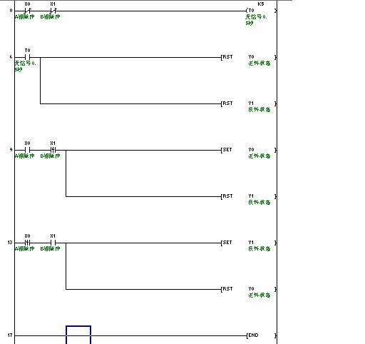

前年做了个程序 通过编码器A.B相输入来判断电机正反转的 正转输出Y0, 反转输出Y1 现在一时又想不起来了 哪位高手可否编个程序点一下 万分感谢

你参考一下

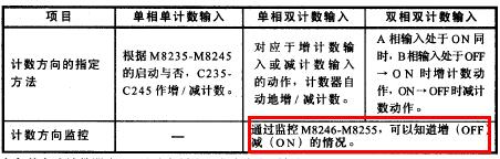

如果是FX的话,可以使用其中的高速计数器.及其对应的M寄存器.表示正反转.

引用第1楼bogegongkong于2008-11-26 00:48发表的 :
你参考一下
[attachment=15715]
不错很好。
