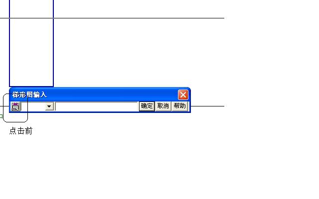

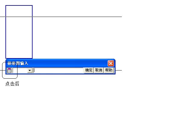

在编写程序的有个不起眼的区别不知道什么意思。
下边的两个图在点击前后,有什么区别啊!

前者说明当指令输入完成按回车或者确定按钮时,关闭“梯形图输入”对话框~~
后者说明当指令输入完成按回车或者确定按钮时,不关闭“梯形图输入”对话框~~
