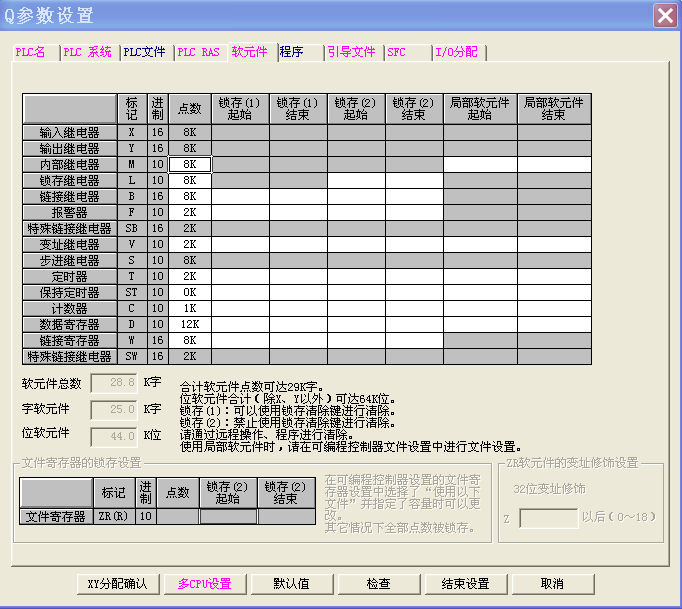

我们知道文件寄存器R是具备掉电保持功能的,链接寄存器W,数据寄存器D也可以掉电保持,
。通过参数设定来设置锁存就可以达到要求(在白色区域设定)。

是什么的PLC吗?应该说明你的PLC品牌,别人才好回答啊。

可以掉电保持

可以掉电保持,

可以啊,PLC是Q系列的
