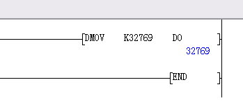

这个程序我分别监控D0和D1 。怎么D0=-32767,D1=0我试了很多,大于32767(二进制的15个1)的数,D0都为负数,D1都为0,这是为什么?望高手能给解答。

一个数据寄存器最大值是32767 若你再加肯定为负 假设传个-1到D0中去 那么实际D0中值应是32767加上32768减去1的值再加上1 由于32767+1等于-32768因此还需在加1

低“字”的最高位32位监控时当然不是符号位,但你把它当成16位数来监控它就是符号位了,低“字”的最高位为1,当然它就是负数了。

D1为0,是因为设置的数还不够大~~大于65535时就能看到D1的数值变化了。
要超过16个1,也就是11111111111后高位数才开始显示数据,低位数就是负数了。

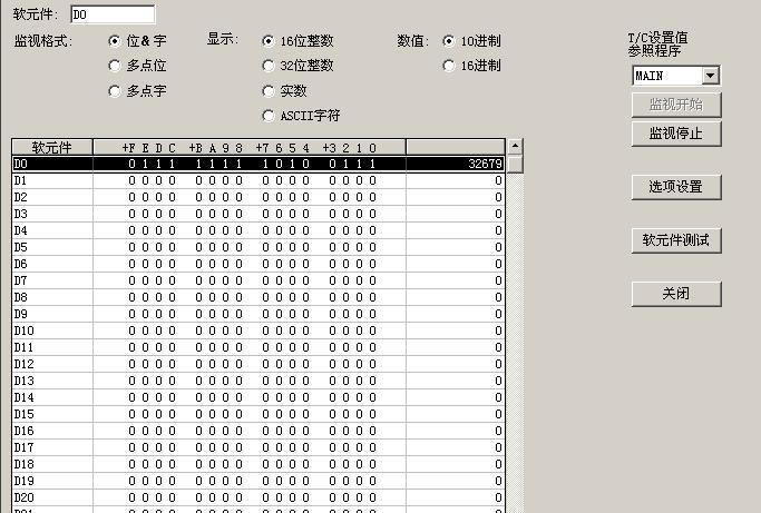

发表于: 2008-11-29 19:34
我的监控没有负值,D0=32679
chenlf
239 个
529 点
719 分
在线时间: 1165(小时)
2007-07-04
2026-06-10
查看chenlf的
发表于: 2008-11-29 20:07
小蜜蜂你没超过32767呀怎么会是负值
小蜜蜂
你让我滚,我滚了。你让我回来,对不起,滚远了...
1402 个
1535 点
13520 分
在线时间: 2251(小时)
2008-03-19
2026-06-13
查看小蜜蜂的
发表于: 2008-11-29 20:15
哦,我知道了,刚才贴出来就知道不对了,可是和别人聊天,忘了改过来了!呵呵!
