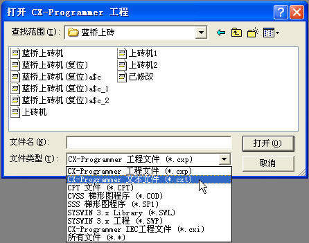

我用CX-Programmer5.0下载CQM1H-CPU21里的程序,USB-CN226连线,下载的程序格式为CXT、OPT,软件打不开,请帮助。

这些格式CX-Programmer都是能读,要下载到PLC时的格式是:*.cxp,转换了再下就行。

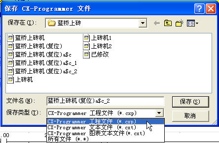

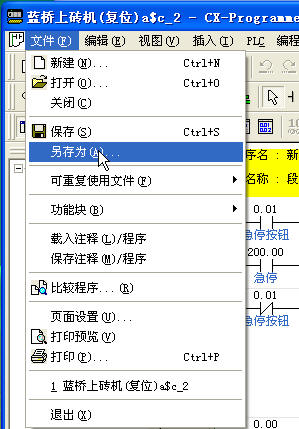

这样打开你的原文件
然后另存为......
保存格式为*.CXP
点击“保存”,剩下的一事你就可以解决了
