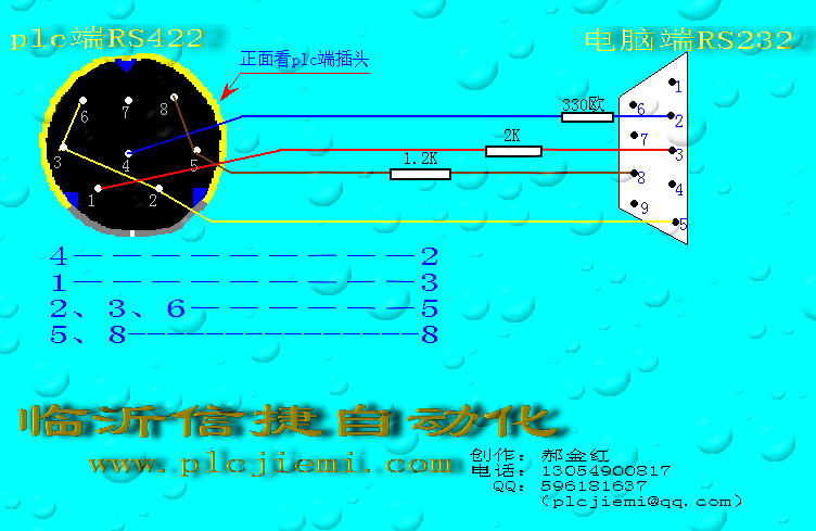

鉴于网上大多三菱线缆图纸都不能用,道理讲了一大堆,挺精彩,就是不能用,本图系本人多次实验,真正好用的三菱PLC的FX系列的编程电缆图纸相当于"SC11电缆",现在拿出来于大家分享,赚个人气,别忘了回复一下噢!

可以帶電熱拔插嗎??

可以用于FX0S吗?

支持所有FX系列的,绝对支持热插拔,安全大可放心,我已使用多年,感觉很爽,其他的电缆图纸我也做过,都没有成功,这是我自己设计的,保证网上没有重复的。
