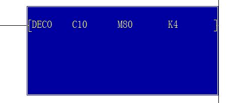

看看这个译码指令是什么意思啊,望高人给解释下,谢谢了

将C10的数译到M80--M96
C10的为0,M80就为1。C10为2,M82就为1。
C10的数超过K15就不准了。
K4表示C10占的位数,M80占2的4次方。
还请指教

M80--M96?是不是多了一位

一楼的应该是笔误:将C10的数译到M80--M96
M80-M95吧
