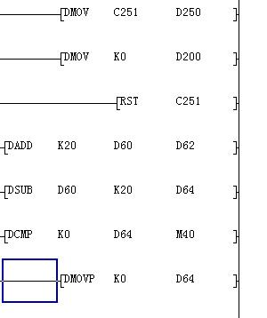

DMOV       DADD   DSUB   这些指令前面的D是什么作用啊

D代表DOUBLE的意思吧,就是传送32BIT.  如DMOV K0 D200,也就是把D200和D201都设置为0

32位处理指令,如果其处理的数据是32位的就要加一个D
程序中:因为C251是32位的计数器,想要移到D250,就要选择DMOV
可以参考编程手册
