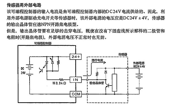

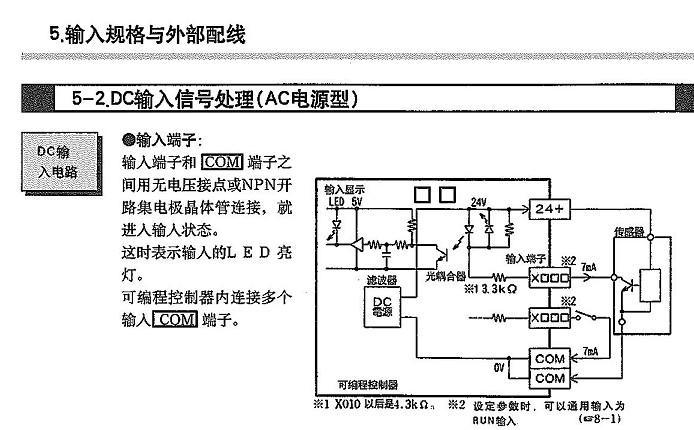

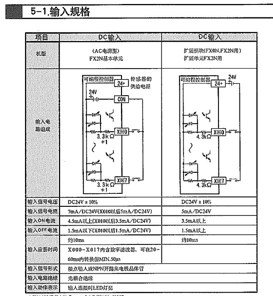

FX2N系列当接通输出时,输出的是24V,还是0V?
还有输入的是需要24V,还是0V?
继电器型的。

建议楼主去下个手册看看,这些最基本的东西在这里求助,意义不大
http://www.ymmfa.com/bbs/read.php?tid-12621.html
[attachments=15494]
[attachments=15495]
[attachments=15496]
[attachments=15497]
