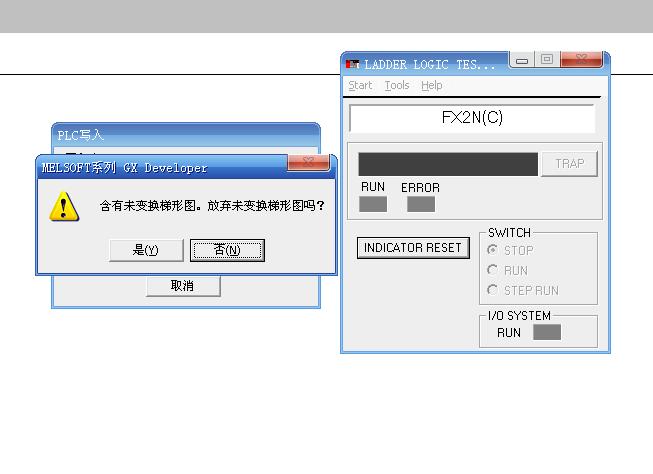

GX仿真时出错"含有未转换的梯形图"

请教原因,谢了

修改程序後離線模擬先要按F4轉換後才能模擬!

谢谢,已解决

转换后再进行仿真

dui ,得按步骤进行啊
