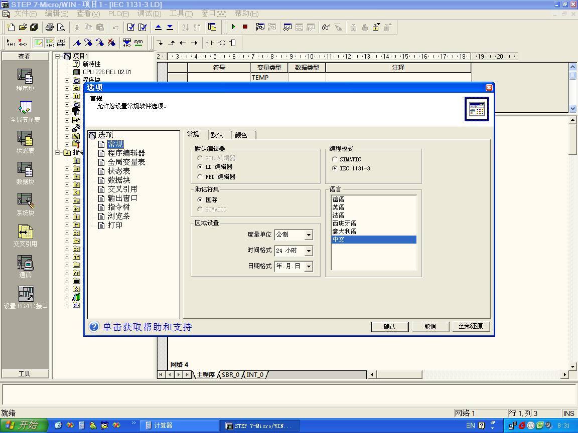

大家好,最近碰到了一个非常奇怪的事情,西门子s7-200 226的PLC程序,上载时监视正常,但是不对程序进行任何修改的情况下,直接在下载,监视时确出错,实际上设备运行时也是出错的,所以请教大家这怎么回事, 快被这个搞疯了,难道是灵异事件???
设置图如下
见附件图片 设置
灵异的图片如下

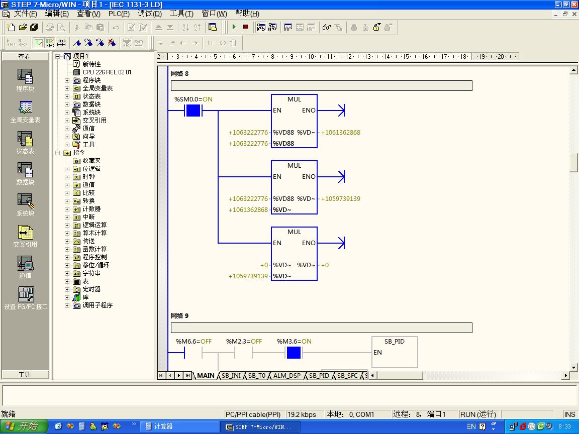

上载时监视一切正常,此时设备运行也是正常的。
见附件的图片 上载时

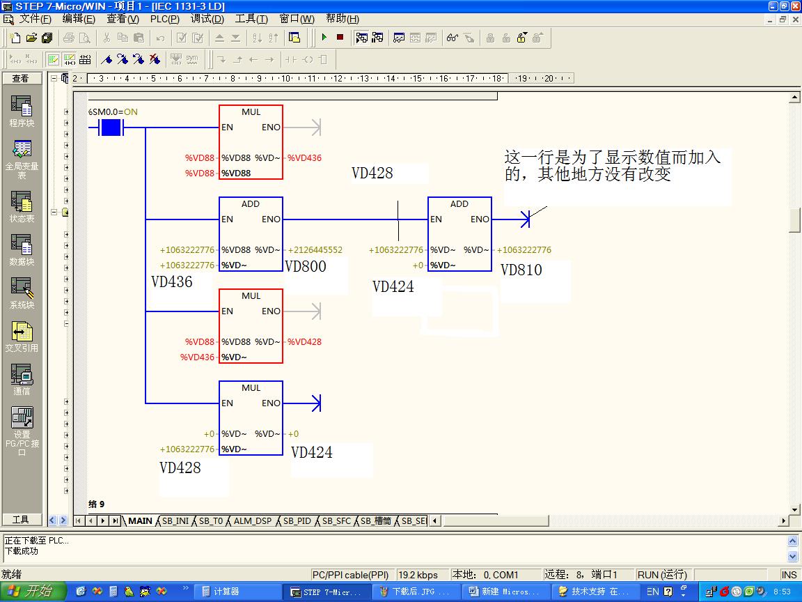

下载后,再监视,确出错,实际上设备运行也有异常。
见附件的图片 下载后
请高人指点迷津,感激。

程序只能用 IEC 1131-3 模式打开, 一般程序都是西门子的 所以我对这个模式不了解 搞不明白是哪里出错了。
程序怎么会上载下来 再下载回过去就出错呢??

不可能是干扰的问题, 因为现在是在办公室里搞了, 不知道会不会是程序模式等之类的问题, 实在是搞不明白,

最怪的是第二张图片,那个mul乘法怎么算出来的呀,太怪异了?

发表于: 2008-11-20 14:29
找到问题点了 是因为那个数据是小数点型的 , 也就是西门子模式中的 mul_r 命令, 应该是数据模式转换中没有转过来,或别的什么导致的, 应该如何设定或修改呢??、
请教高人 谢谢

uiuiop
查看uiuiop的
发表于: 2008-11-20 17:45
晕,楼上兄弟……
这是iec模式下须要设置数据格式,但是这个格式可以在哪里设定,可以直接上载过来,没找到,郁闷
