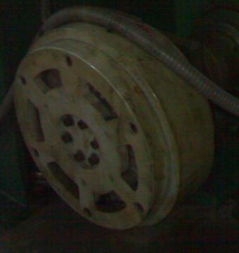

大家帮帮忙,看看是那个公司的电磁离合器,谁用过,帮忙一下,
还没有解决啊!!

不是磁粉制动器吗?

是磁粉制动器

我厂里有一台机也有.是美国的

是离合器,用在张力控制器上的
这东西我在日本公司里见过的,涂布含浸成型一条生产线了见过的!

明明是磁粉离合器呀,难道我认错了?

是三菱LE-40MTA-E的张力控制器的离合器!!

自然冷却式磁粉离合器--伸出轴型 ZKG-AN、ZKB-AN、ZKB-BN

这个厂家很多了 你只要知道 你用的扭矩是多少 安装尺寸 输出形式 就可以了
