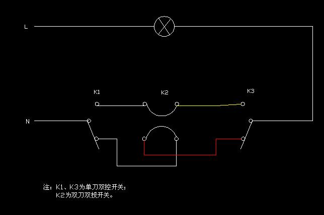

三个开关控制一个灯

图如下:

发表于: 2008-11-18 21:26
这个不必再发表了吧

发表于: 2008-11-19 20:12
楼上的说得对,不就是加个双刀双掷的开关

发表于: 2008-11-19 21:39
有什么实际意义

发表于: 2008-11-20 09:42
现在好像很少用这种控制方式了

发表于: 2008-11-20 16:24
接线就错误..应该把开关串入 L 上
