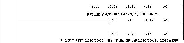

这样传送会不会把部分D值给丢失了啊?

请问各位大哥,像上面这样传送数据,会不会把部分D值给丢失了啊,在这一小段里指的是D2020~D2023,它像上面那样,先移位,再把后面的值取出,则取出的已是D2016~D2019了,D2020~D2023已被冲掉了,是不是这样啊! 应先把后端的值先取出再移位,才不会丢失数据,是不是这样啊, 由于本人学识浅薄,不知分析的对不对,还望楼上的高手或版主来帮助解释解释! 谢谢了!

拿位给个帮助啊?
