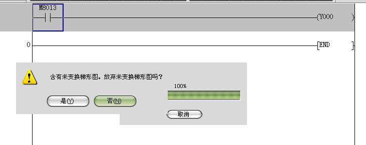

我用GX 7做模拟和保存时为什么会出现这个提示

而且保存不成功

梯形图没有变换好不能保存的,你先变换好了再保存或模拟仿真!

F4在保存

引用第2楼llkkaaii于2008-11-18 09:25发表的 :
F4在保存
F4是转换,并非保存,图中提示就是说程序没有转换

转换再保存就可以了!

先F4转换 再保存

ld m8013
out y000
颜色为灰色
而且END还为0步呢
为没有转换,按F4,也可以在工具条上有转换按钮

触一下F4

菜单栏里不是有个变换吗,变换一下就可以了,其实就是编译一下你的程序

把鼠标移到中央单击右键不就有变换的菜单吗,我就用的V.7.

先转换在保存,这样就对了
