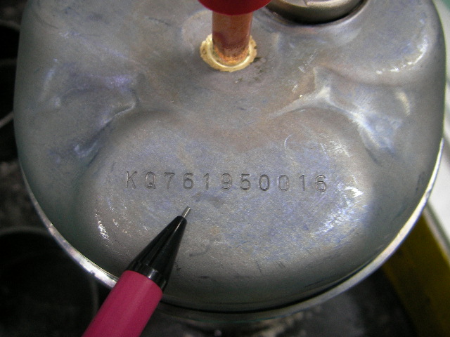

因接到上级领导的指示: 做一个能够检测压缩机上壳体有无刻钢印号码的系统, 因对传感器的认识不多, 所以向大家请教有什么方法可以实现

请问一般打印有号码的地方能有多深..号码有多大?

号码内容是: 机种, 生产线和生产日期, 深度约 0.5mm, 字体大小为:2.5X3 mm 左右. 我明天把实物图片上传上来吧..

可不可以利用光的反射,在平的地方也就是没刻钢印的地方,检测到的波形是正确的,刻了的就检测不到呀

可以用KEYENCE的影像系统和COGNEX的图像传感器,他们利用即时扫描的图像与存储的图像作比较,得出开关量的判断。

楼主除了要检测有无钢印,还要不要判断钢印的内容,位置是否正确?

描述:要检测的实物图片
只需检查有无刻印号码就可以了, 目的是防止未刻印的壳体装机后流到下工序. 现有的PLC是A1S系列的,请问有无相关的传感器是开关量输出的呢?

如果不用检测钢印的内容的话,用Keyence的光纤传感器应该可以检测出来。但是有几个问题:
1、压缩机机壳表面光洁度会对检测造成干扰
2、每次压缩机通过Sensor的时候,必须保证钢印号位置一致
3、每个压缩机的机壳高度误差有多大,印钢印的位置是否平整
楼主可以去这里跟他们要份样本,免费的:)
http://china.keyence.com/

如果只是检查有没有刻字的化,可不可以用机械的方法,用一根簧片走过字的时候,会产生振动.用频率/电压转换,变成信号传输.如果没字的话,表面光滑,无振动,不会有电压输出.异想天开,请多指教.
