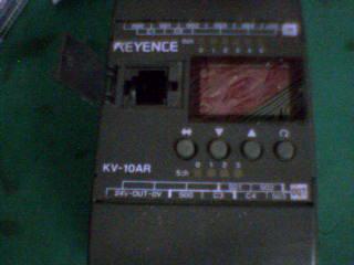

请教各位师傅日本基思士KV--10AT的编程线是怎么样接的呀?
R232与它上面的接口(像电话水晶头一样)但有六根线的呀!困惑呀!!

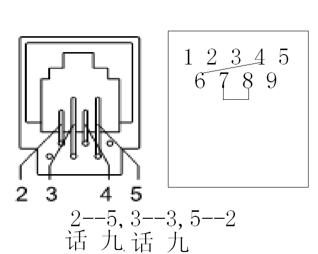

发表于: 2008-11-18 22:27
九针 6短4 7短8

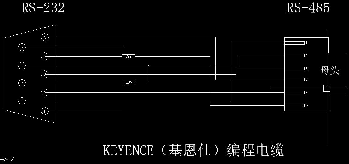

发表于: 2008-11-18 22:47
PLC的水晶头平面向上,同时电线端向自己,这时从左起第2脚接九针口2脚,从左起第4脚接九针口三脚,
从左起第5脚接九针口5脚,水晶头其它脚空着,九针口6和4短接,九针口7和8短接。

发表于: 2008-11-19 20:56
TO火狐:谢谢你这么详细的讲述!其间要不要添加电阻呢?
