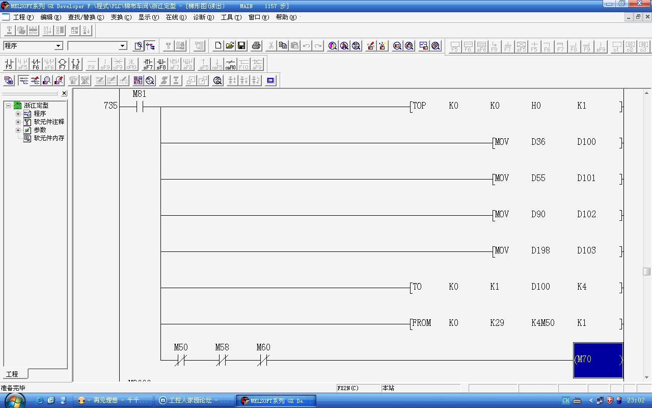

楼主  发表于: 2008-11-16 23:09
要点样M81才可接通?能否可以详细解释一下这段程序?谢谢!

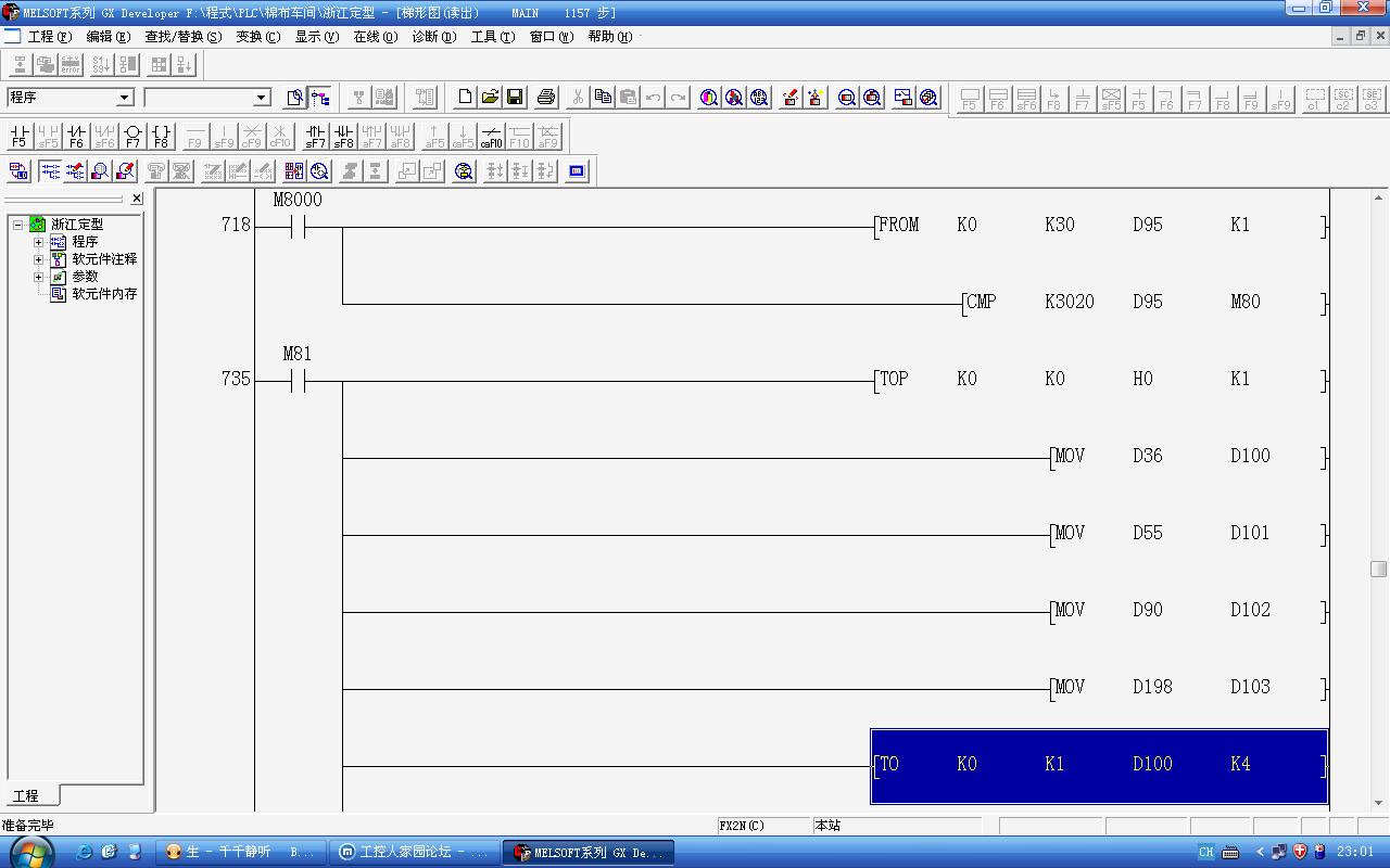

当D95内数据等于K3020时M81接通;
要知道是什么模拟量模块,并且结合整个程序,才能对应其BFM了解这段程序的含义。

CMP是比较指令
CMP K3020 D95 M80的意思是比较K3020和D95的值
K3020>D95时,M80开
K3020=D95时,M81开
K3020<D95时,M82开。
你的程序里如果要M81动作,就必须D95的值等于K3020。
建议你还是看看指令手册。

关键是[FROM  K0  K30  D95  K1];[TOP  K0  K0  H0   K1];[TOP  K0  K1  D100  K4];[FROM  K0  K29  K4M50  K1]这几个指令是什么意思?还有M50  M58  M60是什么时候动作?

引用第4楼lwj于2008-11-17 22:14发表的  :
第一个是读取模块识别号;第二个是设置模块四个通道的输出方式;第三个是D100-D103四个数据分别写入到四个输出数据通道;第四个是读取模块错误状态

    谢谢楼上的朋友!麻烦祥细说明一下每个指令的每一个部分是什么功能(作用)。如FROM指令的KO是?K30是?D95是?K1是?请指教!

    回楼上的朋友
    是读出零号模块,30号寄存器,把数据读到D95,读出位数为1位。
