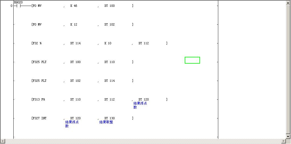

46除1.2用松下FP0 PLC怎么编

用460除12看看

那样做太马虎了,如果是在精度很高的场合就会丢掉很多数,要用浮点数运算,如下

先乘后整除也是一个办法.
