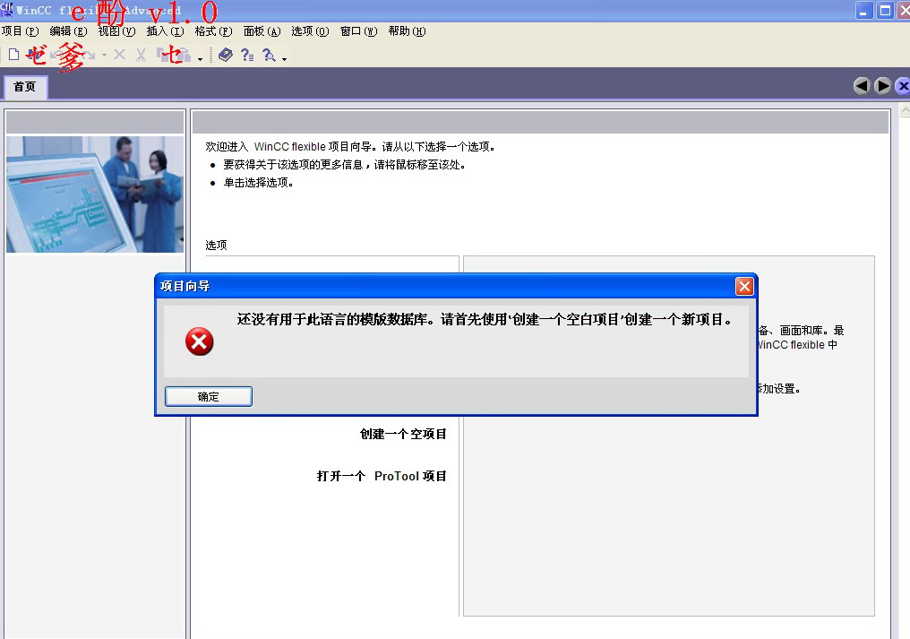

这个是什么问题怎么解决?请高手帮忙

没办法建立向导。

重新安装吧

除了重装就没有别的办法了吗,重装一次时间太长了。

可能要重装系统?

重置一下

C:\Documents and Settings\All Users\Application Data\Siemens AG\SIMATIC WinCC flexible 2007 把SIMATIC WinCC flexible 2007 删掉重新启动就好了 我试过的!
