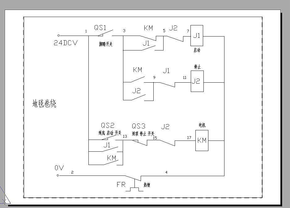

硬功夫兄发表的继电器的单按钮起停是绝对可用
ydp
查看ydp的
发表于: 2008-11-14 19:36

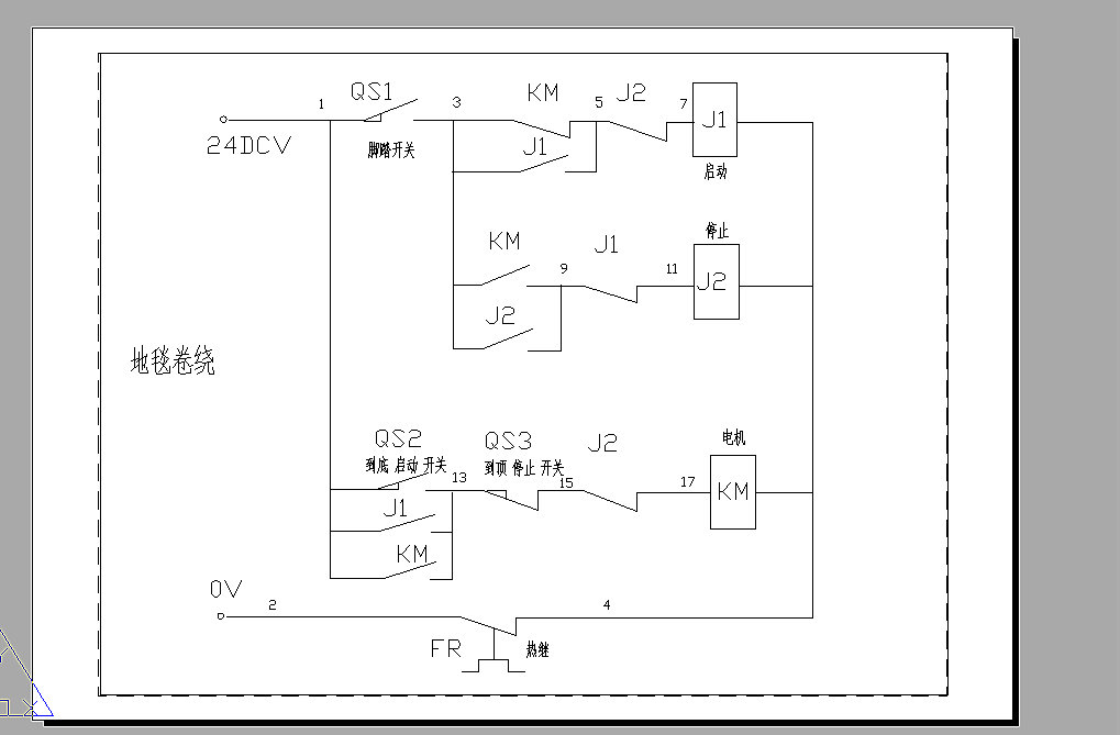

例图是十几年前从德国进口的地毯织机卷绕电路
ydp
查看ydp的
发表于: 2008-11-14 19:45
ydp
查看ydp的
发表于: 2008-11-14 19:46

是那么回事,

图片传上网后变得不清析,不知为什么

探讨这种电路对开阔思路很有益,但实际使用价值不大。

引用第4楼ydp于2008-11-14 20:10发表的 :
图片传上网后变得不清析,不知为什么
你难道不会放大来看吗?

图片传上网后变得不清析

好电路,就是现在不是很实用.

怎么看呀?模糊不清也
